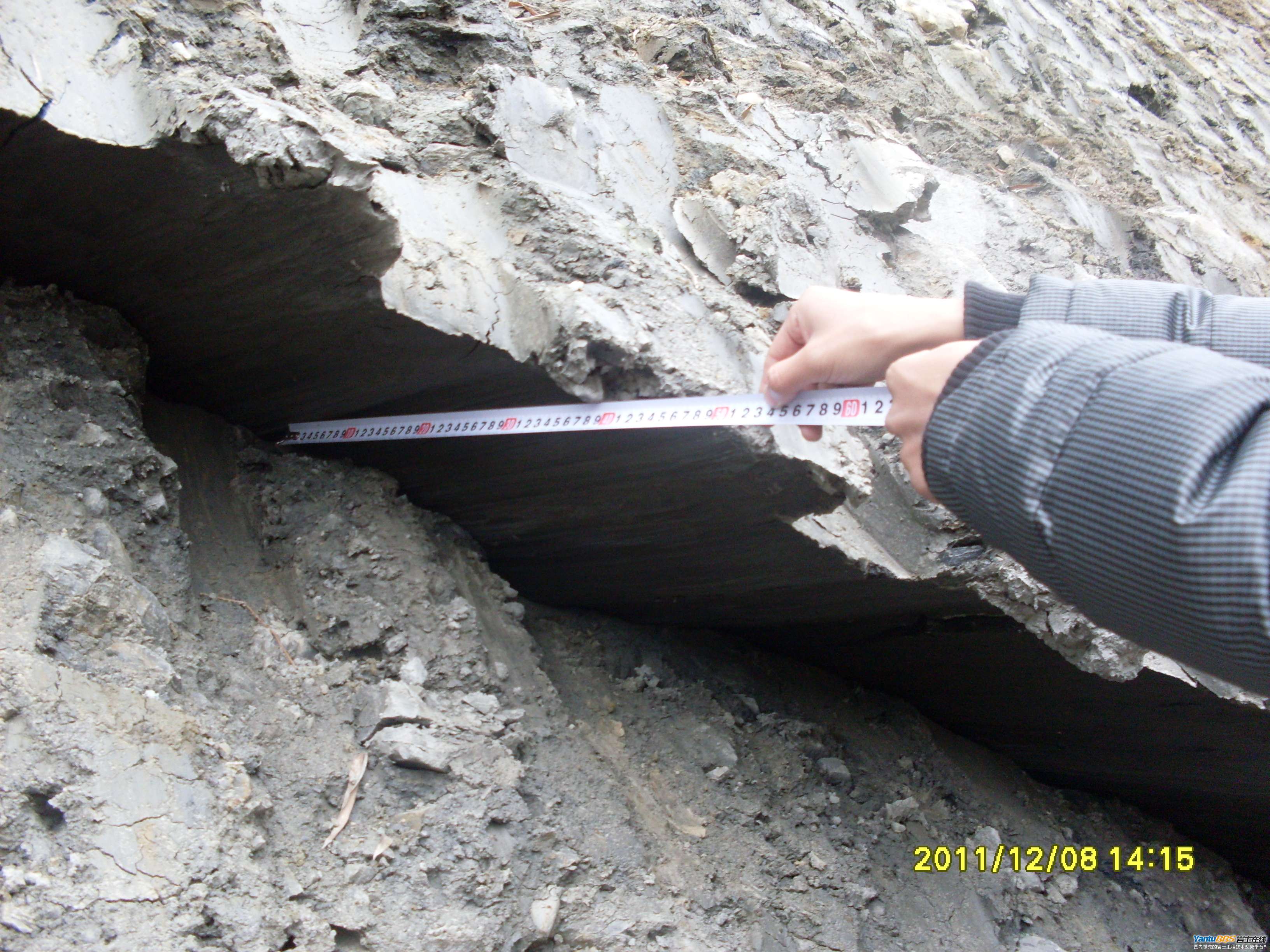

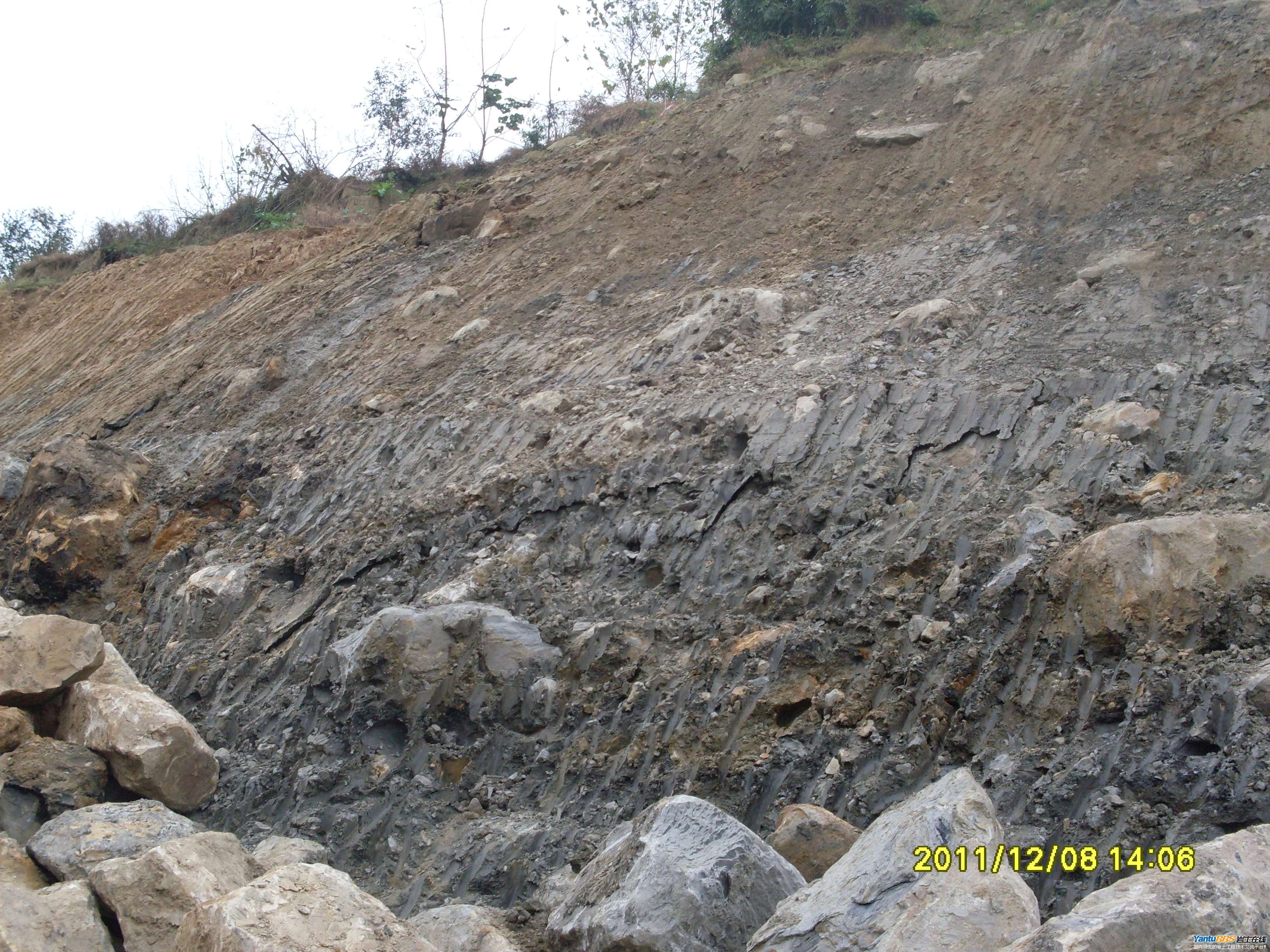

由于修建公路切削坡脚,开挖揭露淤泥质土,该层土力学性质很差,同时开挖形成高陡临空面,破坏了斜坡原有平衡,表层松散土体,在雨季时,降雨不断入渗,增加了土体自重,降低土体抗剪强度,致使斜坡前缘在自重作用下,不断向临空面变形,最终产生滑动。
剪出口
