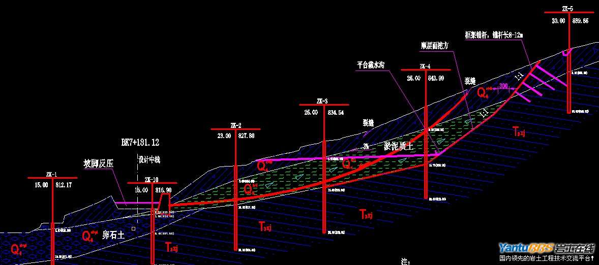

回帖:设计剖面,应业主要求,打了6个钻孔,亏大发了,处治办法“上部减载+重力式抗滑挡墙”

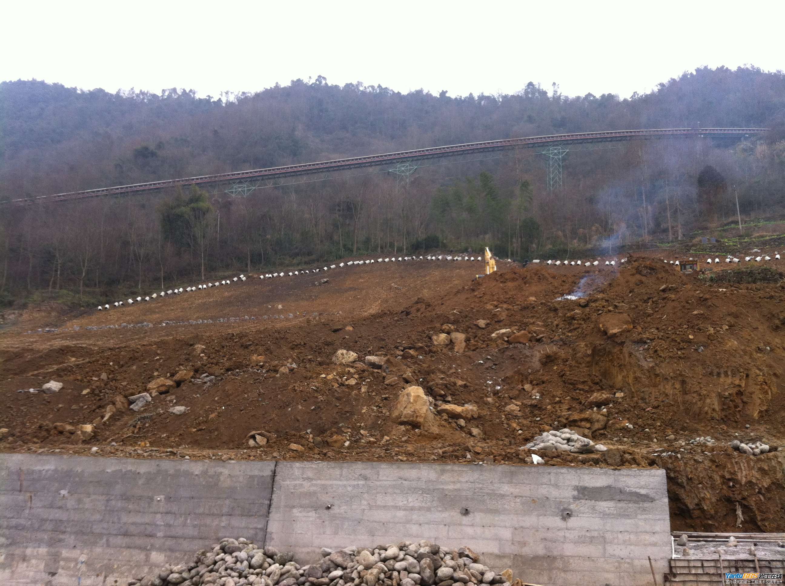

处治后的照片,上部一排白色的是预制截水沟

:事实证明,削方减载是最经济的办法,效果也明显,现在这个地方基本稳定了,再大的雨也没问题
