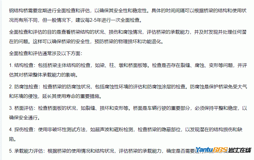

回帖:钢结构桥需要多久进行一次全面检查和评估htt ps://b2b.baidu.com/q/aland?q=711F742870700E0C19211B637F29770A743119191B727D0701620A2F75257B2073040F097009&id=qid04e1bd2a341297aa7d01a410c3f549aa&answer=18125831377235008570&utype=2

一般建议每5至10年进行一次全面的检测。这种定期检测有助于及时发现并处理潜在的问题,确bao结构的安全性和稳定性。
