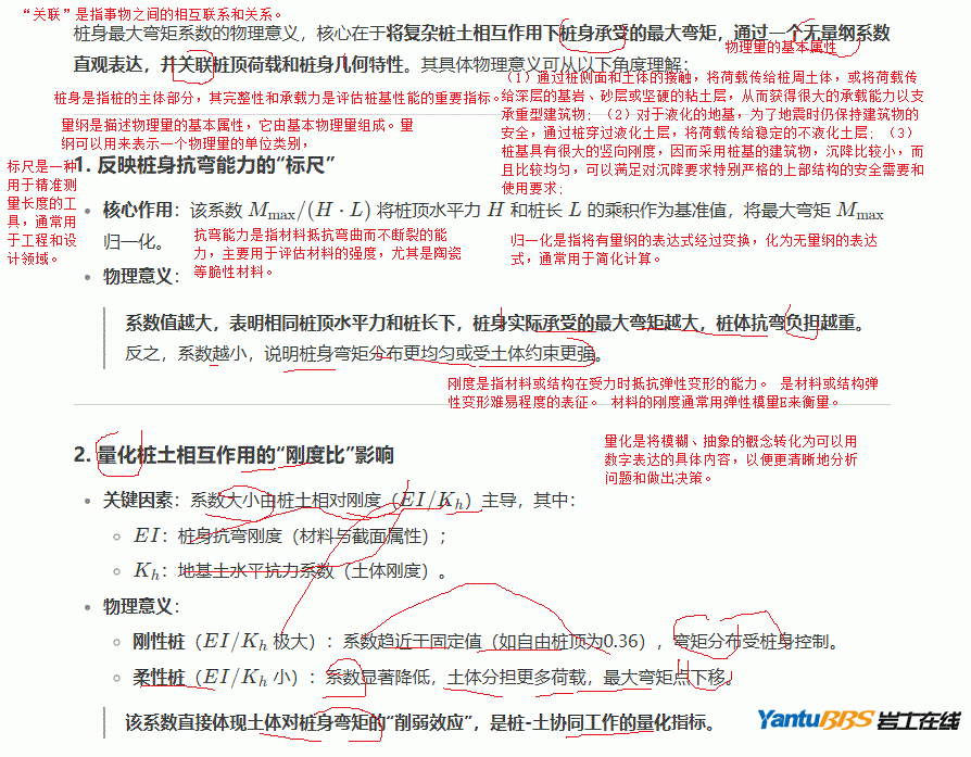

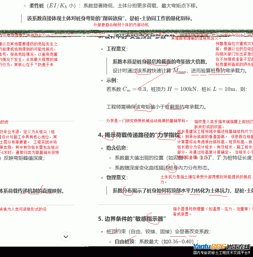

桩身最大弯矩系数的物理意义是什么?
回帖:桩身最大弯矩系数和最大水平位移系数的含义是什么?
htt ps://zhidao.baidu.com/question/925457694419221059.html
钻孔桩桩身最大弯矩计算
ht tps://www.doc88.com/p-54787018451361.html
就是计算桩的水平承载力用,分二种情况,一个用VM,一个用Vx
