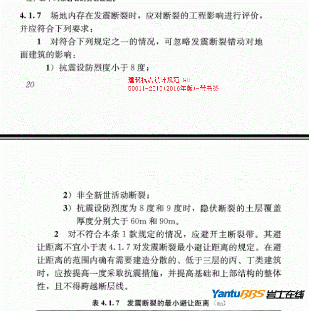

回帖:抗震规范对离发震断裂带5公里和10公里距离的规定主要依据《建筑抗震设计规范》(GB 50011-2010)及后续修订条款:
5公里以内规定
当建筑物位于发震断裂两侧‌5km以内‌时,地震动参数需乘以增大系数1.5(适用于一般结构)。 ‌12
对于隔震设计,5km以内需乘以1.25的增大系数。 ‌1
乙类建筑(高抗震设防类别)在发震断裂两侧5km以内需严格遵循工程重要性确定避让距离,通常不低于300米。 ‌3
10公里以内规定
建筑物位于发震断裂两侧‌10km以内‌时,必须计入近场效应对设计地震动参数的影响。 ‌14
隔震结构在10km以内需乘以不小于1.15的增大系数。 ‌1
不同规范对“近场效应”的定义和适用范围存在差异,设计时需结合具体场景选择适用条款。
