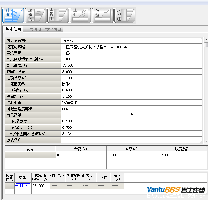

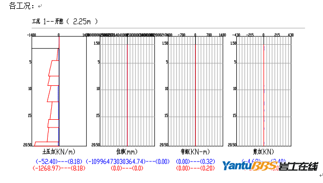

用理正6.01算13.5米的基坑,当地的经验是2-3到锚杆,以前算也能勉强算过,这次算位移特别大

你这个数据输的真是惨不忍睹。。。你以前有用过理正计算吗,还是初次计算?

嵌固深度为0?在预应力作用下必然向坑外倾斜吧

数据明显有问题啊

我主要说几点笔误吧。1、侧壁重要系数应该是1.1,因为你输入了一级基坑。2、冠梁刚度偏大,L按照基坑边长考虑。3、土层参数我不评价,但是你应该把m值显示出来,这个对位移影响很大。4、这么好的土,2道锚杆足够了,但是理正中你应该选择“锚索”。并且预加力偏大。不是之处还望楼主海涵。

侧壁重要系数是1.1,我后来改了,锚索的预加力你一般去多大啊
