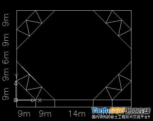

四周均布力均为166kn/m  如何计算支撑梁和圈梁配筋

内支撑布置图

找些支撑计算软件计算,推荐启明星bsc

这个支撑布置的简直太有才了,

有没有手算的方法?

由于斜撐受力复杂,而且手算中簡化情度令斜撐更為不利。 aSvv(iV
而且斜撐集中在角位,楼主在佈角斜撐时,也有心放放2道, ;O% H]oN
可深知此位置受力較大,所以用电脑分析是比較合适的。 beBG40
5PO_qr= Hx
BSC 及理正的整体分析可以做此点 . {o5|(^l
QZ l#^-on
另外提醒楼主, 支撐受力是要看土力分佈及地下水的作用. z'm}p

如果已经算出支撑力  那该如何计算?   比如Tc=162.98kn/m
