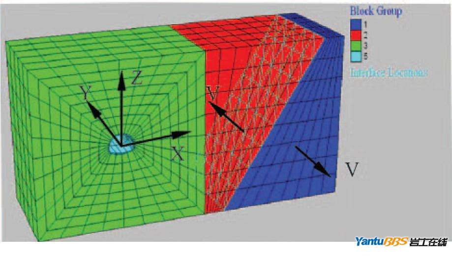

问题描述:(参见断层错动对隧道的影响分析,作者:赵伯明, 刘洋,华南地震,2009年,也可以见附件下载)
2.1 模型的建立
依据地震危险性评价结果[1], 设定目标断层活动性质为水平走滑断层(或逆断层), 潜在地震最大震级为M6.0 级, 断裂的平均位错为0.28 m。
在模拟计算中, 针对活动断裂的地质特征及ANSYS 软件的可操作性, 再考虑到断层错动对隧道附近围岩影响的有效范围, 按比例缩小范围建立模型。
模型的主要内容如下:
(1) 为不失一般性, 模型体主要由基岩(石灰岩)、第四系土层(粉质粘土)、隧道混凝土衬砌和断层面组成;
(2) 坐标原点位于隧道横截面中心, X 轴方向为与隧道轴线垂直的水平方向, Y 轴方向为隧道轴线方向, 往上为Z 轴方向;
(3) 模型体中的模拟断裂带走向为平行与隧道轴向的Y 轴方向, 倾角为60°, 断裂带以左的部分称为左盘, 以右的部分为右盘, 断裂带为一个不连续面, 接触面为断裂面, 处于断裂面两侧的左盘和右盘可以沿着此接触面滑动;
(4) 为减少计算机处理数据的压力, 将一衬和二衬合为一层, 将锚杆略去作为安全储备;
(5) 3 个模型横向范围分别为150 m、200 m、250 m, 竖向范围为80 m, 轴向范围为50 m。隧道结构尺寸和附近地质情况如图1、2 所示。150 m 横向范围模型及各材料参数见图3、表1。
根据FLAC 动力计算要求以体积模量和剪切模量做为输入参数, 该参数系由弹性模量和泊松比通过计算所得。
请文各位大侠,如何实现这样的操作,谢谢了。

1.先按照他的尺寸要求建模,这个没问题吧
2.初始地应力,模型不均匀,要手动设置
3.开挖加衬,收敛
4。gen seprate,然后加interface,然后设置接触面参数
5,然后开动力分析模块,然后、。。。。。
我是这么想的 ,我觉着这个顺序也不合适,因为这样断层对开挖和衬切 的影响就忽略了
由于该文是在做动力分析,讨论的是地震下该断层对隧道稳定性的影响,并不是在模拟施工,作者可能是这么做的
