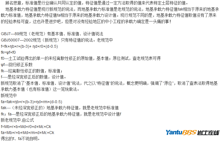

请问  设计值、标准值、特征值、基本值   是怎样区别的?

论坛上有,昨天刚看到

帮你找的,你可以看看

设计值一般指设计时所采用的值,通常是标准值通过乘以放大或缩小系数等方法得到。标准值指通过实验等精确手段所得出来的值,带有普遍性,是其他值的基础,也可以叫基本值。特征值指为了区别同一种土在不同地区,不同条件下所表现出的不同特性而人为设定的值,通常通过对标准值的修订得到。基本值同上。

到现在还让这么多同行烦恼,可见术语不应轻易改动。 C)z[Blt
从数值上讲,现在的地基承载力特征值和以前的标准值、容许承载力是没多大区别的。因为,地区经验用了多年,不会因为你该个名称就把以前的经验全作废。多数工程大家难还是直接查承载力表。而这些表多是建国初期国家组织搞出来的,费了好多人力、物力。其实用价值不应全盘否定。个人觉得,还是容许承载力的概念准确。 [ylGNuy
