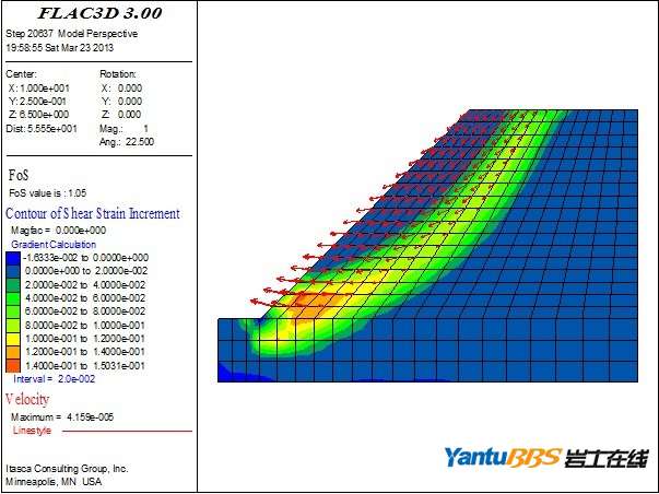

这个问题解决了,在计算完成后不要直接输入 plot fos cont ssi ou on vel red,先输入NEW,然后rest slope3dfos1.sav,最后 plot fos cont ssi ou on vel red 即可得到书上14-2的结果!

Eve.QAl|
Hz.(qW">5*
计算结果是1.05   但图片上又显示是0了。。。
雁去湘江烦寄语:此处有龙潜!

只看该作者 14楼 发表于: 2013-03-23
嗯,谢谢12楼,出来了
