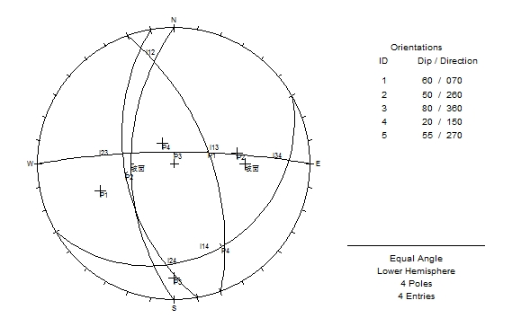

请教各位一下,边坡坡角55度,走向270度,内摩擦角30度,粘聚力为0
结构面P1产状:倾角60度,走向70度;P4产状:倾角20度,走向150度
自重应力作用下,我做出的判断是边坡在这两种结构面下均发生倾倒破坏,可是和同学答案不一样,觉得都有道理.
请大神指点!3Q啦!!
