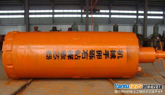

你可用JXS型机械手钻探取芯器,筒状钻具可防斜,进尺快,取芯好,你可以用用看.

你可用机械手钻取器,是筒状的能护壁,能防斜,进尺快,取芯好,可解决这个问题.
