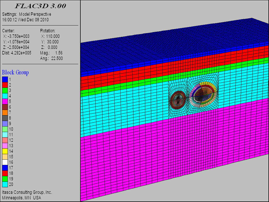

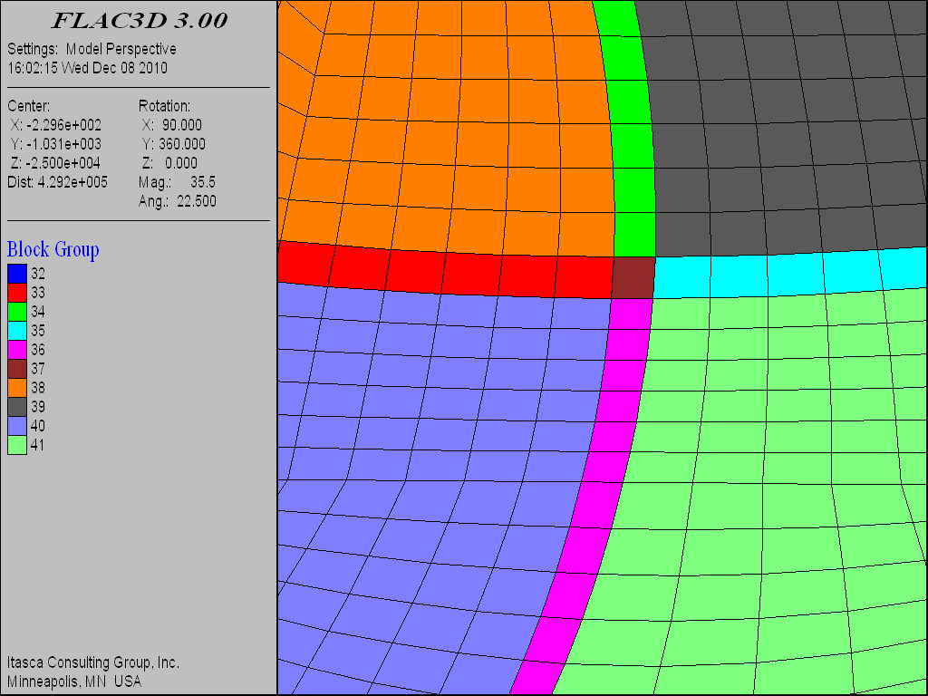

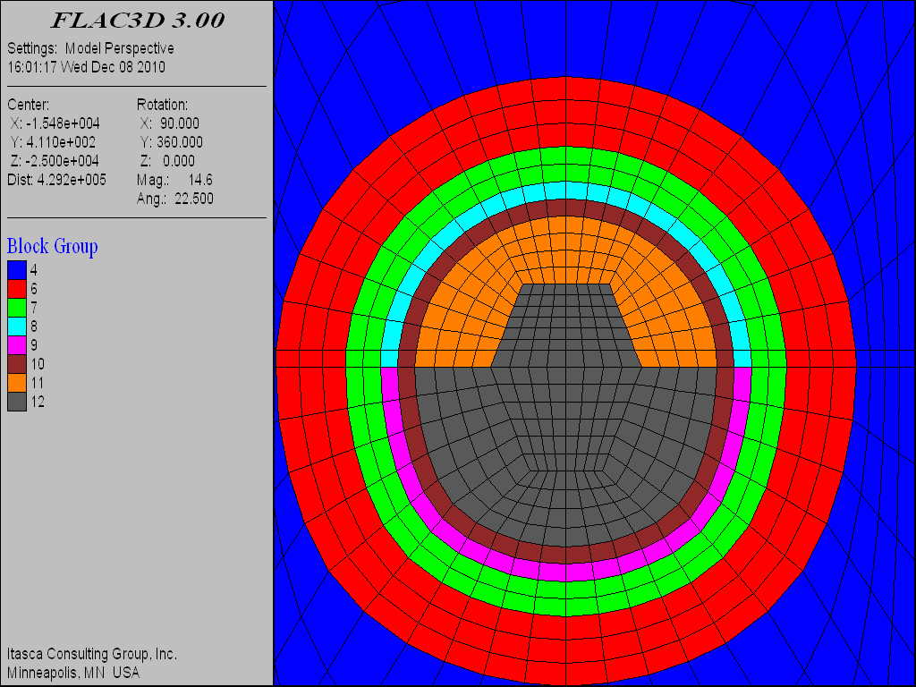

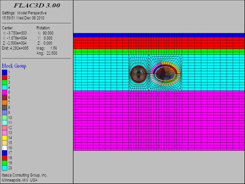

有什么不足  请高手指正   模拟开挖及超前支护  包括小导管注浆   超前锚杆    初衬及二衬   台阶法及CD法施工

上台阶留少了。先开挖的上台阶断面的面积比你上面的腰大的所
