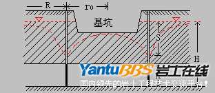

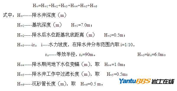

1、针对H的提问 yn(bW\
如果在钻探的时候底部全是砂层,没有揭穿隔水底板,此时H如何取值? ;tA$ x!5]
+`B^D
2、过滤管半径如何确定? F,pKt.x
3、过滤器工作长度L如何确定? !a!4^zqp
4、沉降影响半径如何确定? la 0:jO5
*u,&?fCl
5、Hw6-----沉砂管长度如何确定? x=x%F;
DOkuT/+
M80O;0N%A
v6L]3O1
单井出水量(q) $X\2h+ Os
                 q=l'd/á×24 Rd]<591
6、这个单井出水量中 >nvK{6xR:
   l'-----过滤器淹没段长度如何确定?7. Lrr(7cH,
d ------过滤器外径(㎜)如何确定? L %ifl:K
请高人指点迷津!!!万分感谢!!!!

只看该作者 3楼 发表于: 2012-03-28
按照非完整井,潜水计算。

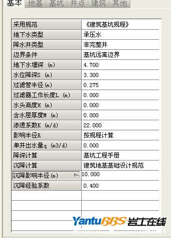

只看该作者 4楼 发表于: 2012-03-29
回 2楼(future2003) 的帖子
future2003:是什么软件算 (2012-03-28 17:13)  @^g~F&Ta
`}bvbvmA
理正岩土计算中的降水

只看该作者 6楼 发表于: 2012-03-29
回 3楼(北侠) 的帖子
北侠:按照非完整井,潜水计算。 (2012-03-28 20:15)  ;G3?Sa7+
hv\Dz*XTs0
那深度H就按照钻孔的深度吗

205
只看该作者 7楼 发表于: 2012-03-29
规范和理正软件都没有承压水非完整井的计算公式。

只看该作者 11楼 发表于: 2012-03-30
我不是高人,也不是上人,更不是高尚的人!但我想说的是,非完整井的H的有效深度可以根据降深s和(s+l)(l为过滤器淹没部分长度)的比值确定,有效深度H不会大于2(s+l)。
