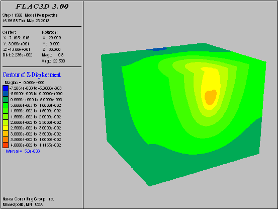

软粘土土盾构隧道,埋深10m,土体70(横向)*60(纵向)*54m(竖向).每一次推进6m,10次推完..........为什么地表土体隆起了?附上命令流,求指点......... 1-1.txt (3 K) 下载次数:25

你确定计算800步就收敛了?把完整命令流上上塞,这么吝啬,谁知道各个代码代表啥意思哦

这个很正常,开挖卸荷,土体回弹了

失误,传错了。我现在重新改了一下命令流,结果对比埋深不同的几组,最后的沉降槽曲线不符合规律。埋深越大,沉降居然越大了。请指点 10.txt (5 K) 下载次数:31

我重新传了一个命令流,请指点
