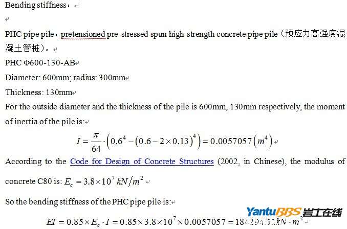

  我是真的不知道怎么传图片!!!请问下,怎么将图片(不需要大家下载,可以浏览图片内容)上传 YKS'#F2
(P!reYyM
附件里面是我整理的PHC管桩的计算方法,请大家积极讨论,不吝指教,谢谢

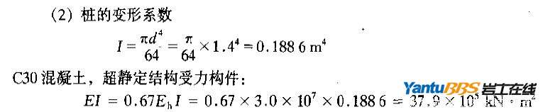

又找到一个,悲剧了,系数是0.67 lV="IP^7
hlEvL
哪位大侠能讲下前面的系数 0.85  0.67 是怎么来的嘛?谢谢了

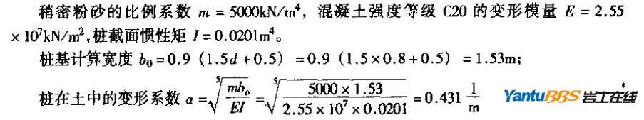

又找到一个,系数是1
