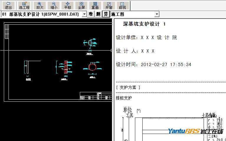

i[attachment=undefined][attachment=undefined]其中的图怎么弄出来?有个图形查询,保存为dxf文件。但是保存完还是打不开。有人说保存的时候把后最dxf加上就行。我试了,还是不行。 ~FCkr&Ky3

你得到 计算结果界面  保存! 用滚轮 放大缩小一下! Z/G`8|A
我放坡 也有图存不上!! 你试试

保存为dxf文件,然后CAD打开此图,命令 z ,a,回车即可看见图了。

1) 理正的档案名処理有問題, 需要自已加上档案属性, 则系.dxf . hM nJH_siY
;&9wG`
2) autocad 里, 用zoom (z鍵) 及 all (a鍵) 才可以全显示图面.

这个就是计算结果界面啊

保存了啊,但是cad打开时说有问题

6.0也一样出现这个问题
2) autocad 里, 用zoom (z鍵) 及 all (a鍵) 才可以全显示图面.  (2012-02-28 09:43)  7^*[ XH
x/^,{RrPk
填上后缀名也不行啊

用2楼的方法,记得加上dxf后缀名。
