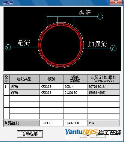

其中的配筋如何选择,请高人指导啊。帮我一下。

先自动选筋 再改 实配值!!

最好是利用理正计算的弯矩和剪力自己进行手动配筋,你这里的箍筋选择D12是否在施工中可行,因为D12一般为直条的非盘圆施工是否不便。

太极九天:最好是利用理正计算的弯矩和剪力自己进行手动配筋,你这里的箍筋选择D12是否在施工中可行,因为D12一般为直条的非盘圆施工是否不便。 (2012-02-28 08:17)  'Pk ( 1:
T.H S.
恩。你说的很有道理

箍筋理正是错的。他是按照混凝土规范的构造配筋,但是人家是有前提的,灌注桩的混凝土自身的抗剪强度已经很大了。

lzw_ustb:箍筋理正是错的。他是按照混凝土规范的构造配筋,但是人家是有前提的,灌注桩的混凝土自身的抗剪强度已经很大了。 (2012-02-28 19:07)  :1NF#-2\f
J24<X9b
那我们需要参看那些规范呢,还是评经验啊

同意二楼意见,我也是这样做的
