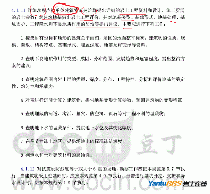

有一份勘察报告的审图意见说,19#、20#是2栋单体建筑,但是百度上单体建筑的定义是:单体建筑是相对于建筑群而说的,建筑群中每一个独立的建筑物均可称为单体建筑。个人认为是1栋单体建筑,因为涉及到取样数量的问题,该怎么回复审图呢?

单体是相对于连体和群而言。根据设计定名,这明显是19#20#连体建筑。具体可咨询设计,应该在结构上有分隔或使用功能有分隔的需要。按栋要求取土和测试数量针对的是高层建筑。一栋就是一个单体建筑,具有独立使用功能的建筑物。中国文字含义模糊,定义不清。 rgJKXl;@s
看你的附图,应该是多层建筑(5F,H=16.30米),按照建筑场地取土测试是符合规范要求的。如果场地地层变化大,应该考虑按地质单元取样和测试。 QJjqtOf>

单体是对于建筑群来说的,建筑群中每一个独立的建筑物均可称为单体建筑。 )<YfLDgTs
独栋是独门独院,上有独立空间,下有私家花园领地。也就是旁边没有其他的建筑。周围都有自己私人的空间。 @%iZT4`Ejf
eLFxGZZ
比如一个48层住宅楼带底商、含地下室车库的话,那么住宅楼就属于一个单体,该单位工程,含住宅、底商二个子单位工程(使用功能不同),地下室属于一个单位工程。 v *icoj
