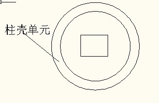

怎么生成这样的模型? [复制链接]
离线cumtmabin
81
只看楼主 倒序阅读 使用道具 楼主  发表于: 2013-04-03

只要看看Manual,就可以做到。

手册上面外面的放射状网格都是矩形的

放射状网格都是矩形的

可以全生成block,然后用fish调整成这个样子

可以从ansys导入
