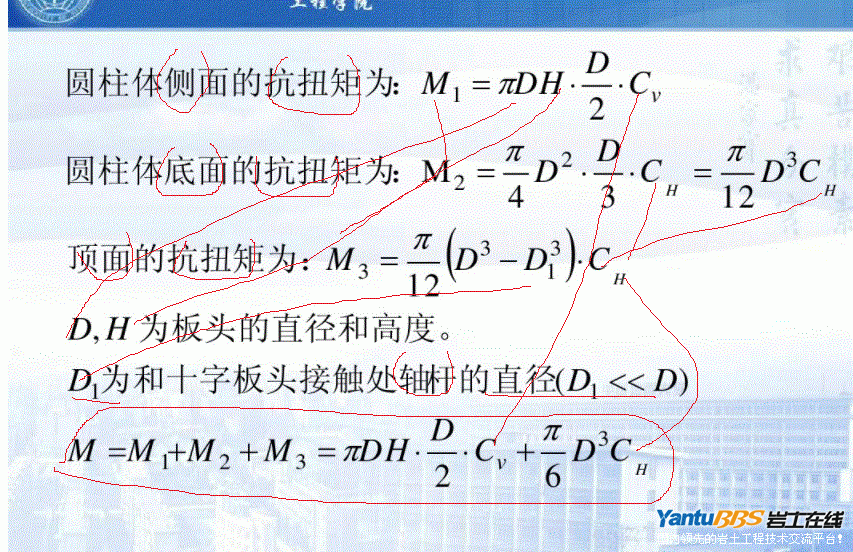

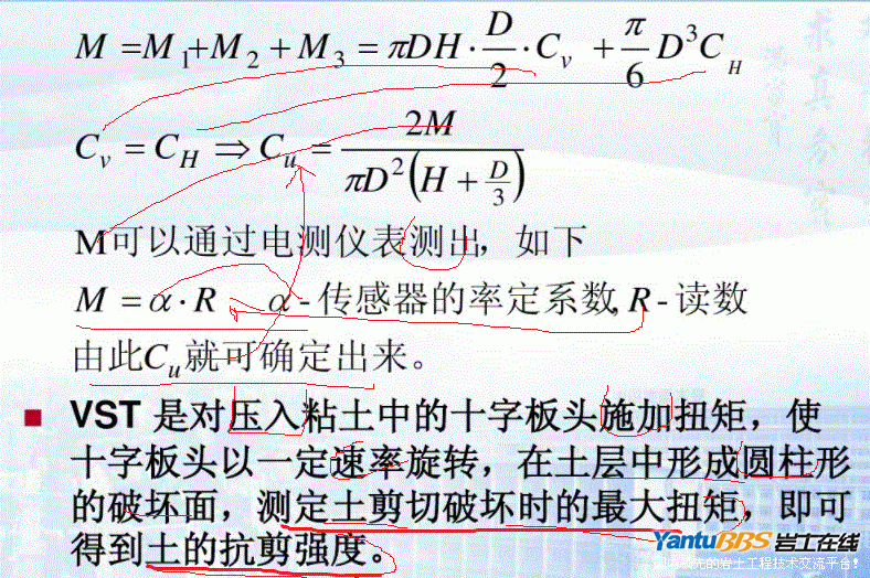

十字板剪切扭矩测读出来的那?
62208
434744
5196
只看该作者 1楼 发表于: 2019-03-19
十字板剪切扭矩测 u7>],<
https://wenku.baidu.com/view/b77c24f9c8d376eeaeaa314b.html
