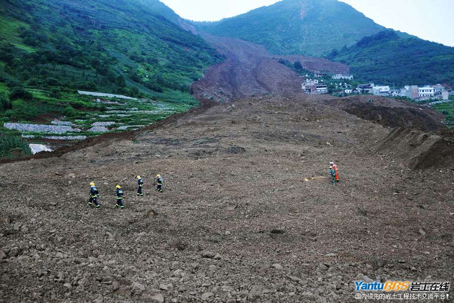

强降雨后暴晴产生滑坡的原因可能情况: HaS[.&\S0
1、雨水下渗土层中,土体重度增加,土层内的软弱土或吸水后易软化土层开始软化,这个过程需要一些时间 %$^$'6\77
2、雨后晴天,土体可从表面开始出现裂缝,破坏土体结构,降低土体的力学性能。 ,I=O"z>9
3、古滑坡“复活”/古滑坡壁继续产生滑坡,从第二张照片后,村子位置可能位于古滑坡的滑坡台阶上,古滑坡壁再次产生滑坡!!! X=\x&Wt

前后怎么会相差这么大 S`iM.;|`O
刚开始湿湿的 iFY]0@yt
我以为全是土体 x`wZtv\
现在看看 zR_9D}
里面夹杂了很多的碎石
晴天一身土

自己在更新下,本人觉得对于暴雨后的暴晴还是值得研究的, tPQ2kEW
这个主要涉及到非饱和土力学的东西。
离线h445606955

个人觉得和暴雨过后的暴晴没有太大关系,主要原因还是降雨量、降雨持时、土的渗透系数以及土的抗剪强度的降低有很大关系。

会有个延迟
