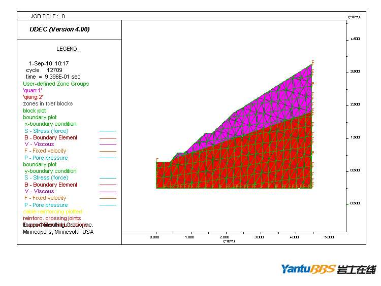

我用crack命令隔开,上层是全风化的板岩 下层是强风化的板岩 我给给他们分别赋值了 然后给节理赋值 用到jmat命令 我想问的是 crack 会不会被当做是断层来处理啊 可是实际情况是不存在断层 我只是想用他做为一个不规则地层的分界线 !! o/I<)sa

hetao9:我用crack命令隔开,上层是全风化的板岩 下层是强风化的板岩 我给给他们分别赋值了 然后给节理赋值 用到jmat命令 我想问的是 crack 会不会被当做是断层来处理啊 可是实际情况是不存在断层 我只是想用他做为一个不规则地层的分界线 !!
[图片]  (2010-09-07 14:57)  EF0{o_
kgK7 T
您好,我想请教一下,您左边窗口显示那么多内容是用什么命令啊?X,B,V,S等,谢谢!
