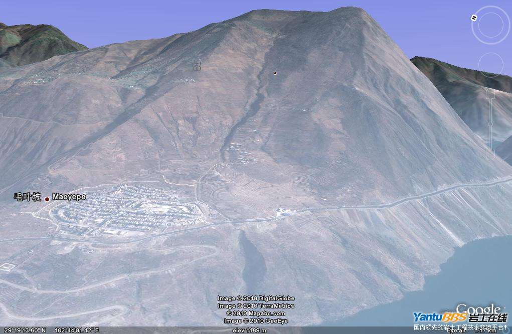

从Google上看该滑坡地形地貌,觉得值得分析, 5wb R}`8
7月27日凌晨5时许,因近日持续强降雨加上暴晴, %APeQy"6#^
四川汉源县万工乡双合村一组万工集镇后背山(小地名二蛮山)突发滑坡, ~2O1$ou
方量约10万方。初步核实,截至27日8:30,共有58户房屋受损、21人失踪。 o= &/ ;X

从图片上看,坡体滑坡主要以破残积层为主,浅层滑坡,滑坡变形后呈散体状。 -S 0dr8E

分析二: ?EA&kZR]
从Google图片上分析,村镇后山,地形较陡,有一汇水冲沟,汇水面积较大,该区域后山坡表应该残疾层不会很厚,因而也可判断该滑坡厚度不会太大。 NU.YL1
Google上分析,坡脚部位有一小块台地区域,判断为山体上部风化物坡积而成。 ee#\XE=A
o;'-^ LJ
根据报告,本区域由于受持续强降雨影响,上体及该台地含水量较高,再受暴晴影响,出项滑坡灾害。
