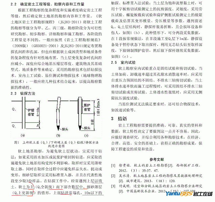

只看该作者 2楼 发表于: 2019-08-02
如何判断粉质黏土是Q4还是Q3的?从整套岩层、化石、阶地等等判断 gs&F .n
http://www.doc88.com/p-4993408980825.html iB5q"hoZC
全新统填土层(Q4 ml)及上更新统黏性土层(Q3 al)构成 1\J9QZX0
Q3:上更新统;Q4:全新统
