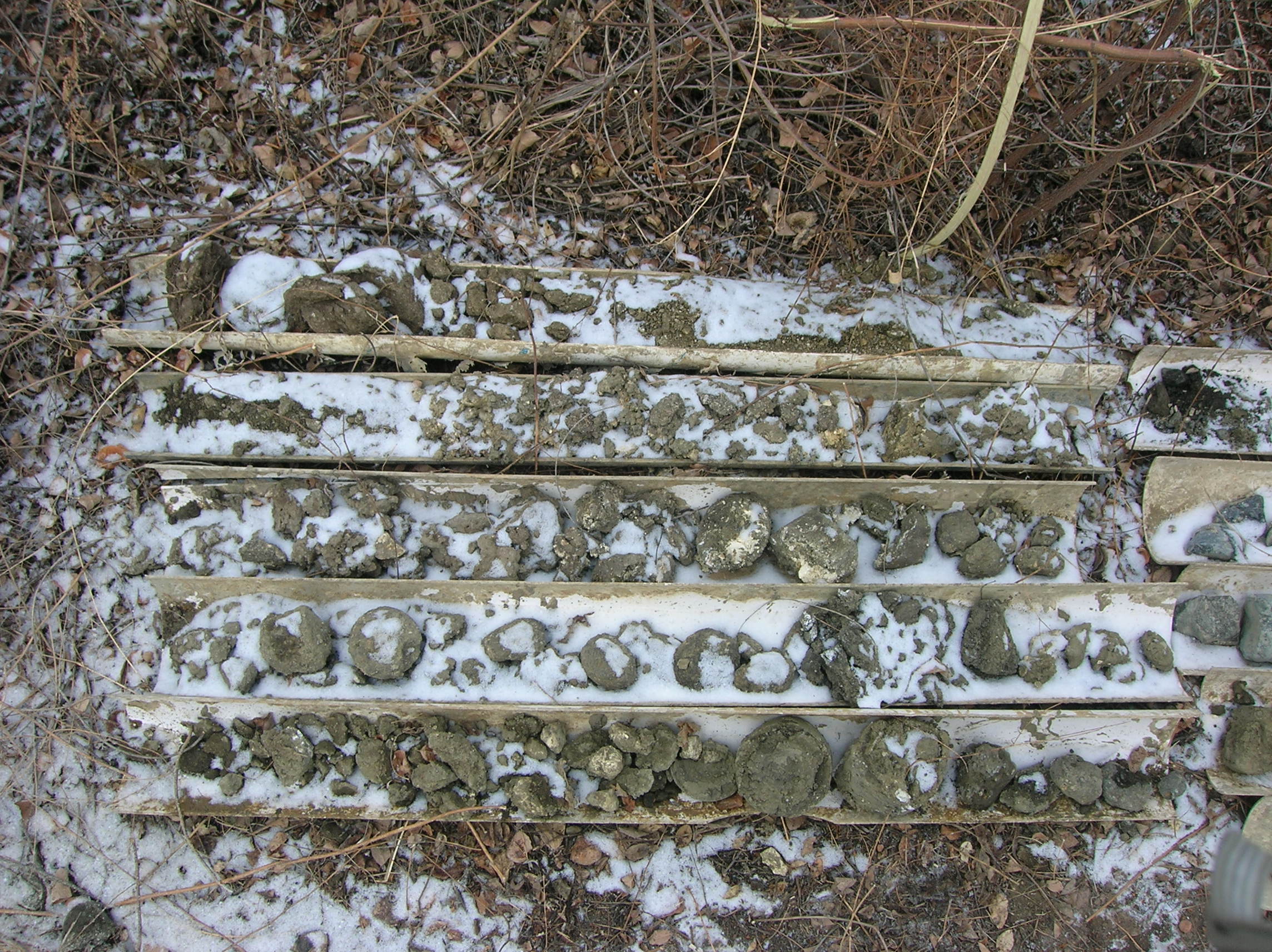

第三纪地层较第四纪地层老,但在第四纪,已经成岩的更老的第三纪地层中同样存在风化作用,所以可以认为在老地层中存在第四纪地层产物
老地层中夹新地层,特别是老地层中夹泥质岩,个人认为很可能不是构造作用产生的,更可能是老地层中裂隙、洞穴等充填物固结成岩作用形成的

从岩心情况来看,紫红色的岩心比较破碎,像泥岩或砂岩,应该是属于二叠系;青灰色的岩心大部分呈短柱状,比较像泥灰岩,应该属于石炭系地层,我在就曾经遇到过这两种岩石相邻,不过中间没有粘土夹层。这两种岩石都是属于比较容易风化或被溶蚀的,所以,楼主的这种情况应该是属于石灰岩被溶蚀形成的洞穴中的第四纪充填物吧。愚见。

第三纪基岩下面是不可能有第四系沉积物的 有被沉积规律 倒像是残疾风化物

如果是正常沉积,是不可能的.
前面说的裂隙/溶蚀充填,个人认为不能作为沉积层序,即不能称为"层".
构造运动有造成这种情况可能;不均匀风化也有可能(沿界面的风化),我个人一直觉得,残积层不能完全将其作为第四系土层,其实际上是岩石的另一种形式,因此,其与新鲜岩石是同一时代.
如果图片中的土层确实是沉积层,我第一感觉这是滑坡形成,如果是滑坡,那么上面的原第三系岩层,因为搬运,此时已不是岩层了,应定位第四系滑坡堆积层.(Qcel)

可以,完全可以。本人在黑龙江的牡丹江市穆棱附近就遇到过(龙江的各位可以查查)。地层情况是这样:0-5.2米为第四系,坡积碎石(主要成分为凝灰岩混土);5.2-7.4米为火山凝灰岩;7.4-14.6米为第四系坡积碎石(主要成分为凝灰岩混土),含有明显的树木根茎;14.6米以下为岩石。

同意10楼的说法,原来做水电地质勘查的时候遇到过,新构造运动形成的

那边是上面呀,从照片上岩心脑袋磨出的半圆面看:红色的在上,砂岩在下,中间的棕黄色的东西是不是全分化的砂岩或泥质砂岩呀,还是红色的和黄色的可以定一层
