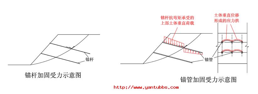

  送上蔡昌斌的《新型支护结构——锚管桩施工》(下载 锚管.pdf (266 K) 下载次数:197 ) 。这是一篇完整的锚管施工技术工艺总结,具有较高的实用价值。 29"'K.r
  锚管和锚杆的布设与施工极为相似,造价也相仿,故一些人把两者不作区分。事实上,因锚管直径较大,具有一定抗弯能力,这是锚杆难以比拟的,在相近的工程网度下,锚管加固的边坡蠕变性和稳定性都明显优于锚杆(如图)。 W~; `WR;.
  可惜的是,到目前为止,我们还没有看到锚管加固的力学机理探讨。上传本文的目的之一,是希望能引起朋友们在这方面的兴趣。 DB|Y

      锚杆与锚管的受力示意图 rig,mv
锚管不但具有抗拉能力,还有较大的抗弯矩,它和应力拱共同作用,使它直接承受滑动土体的部分垂直荷载。

引用第1楼岩下之议于2007-03-29 12:41发表的  : Oi'5ytsES
下了,研究一下,不知有没有经济分析?
^A$Zw+P
O7m(o:t x3
岩下兄: 6:[dj*KGmT
  原文是没有经济分析的。 VU(v3^1"
  关于经济问题:在我们这里,锚杆的市场价和锚管基本是一样的,其主要原因是:锚管选用普通的黑铁管(即没有镀锌的水管),例如Φ40×2.5或Φ50×2.5,要比常用的Φ20钢筋重些,加上材料单价的差异,锚管材料费明显高了;但因锚管采用风洞凿岩机施工,一根12m左右的锚管大约需要15分钟,施工速度比猫杆钻机快得多,人工费和机械费就也就低了。两者相抵,即使单位造价相同,无论工人或施工管理单位都感到锚管好赚些。
