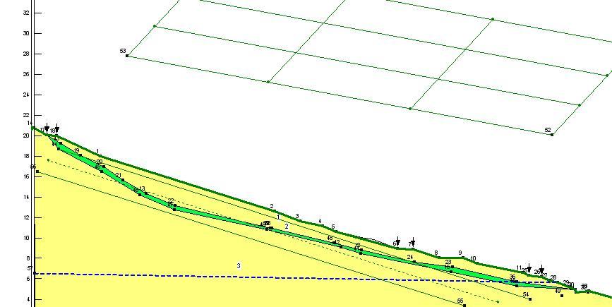

下面这个图中我的绿色的部分为滑动面,请问这个时候安全系数怎么求? 3K0A)W/YEs
|"CZT#
我把这个部分的材料性质设置的很小,计算后结果软件重新给我找出个滑动面! CU2*z(]&
nazZ*lC
然后我看论坛上用full specified来指出滑动面,可这个单是灰色的 不让点击,  请高手帮忙看看怎么回事,谢谢了啊

用折线法,指定滑动面可以

很简单的问题 4*cEag
1、把土体分两层,滑动面以上分为一层,其土性参数,就是你所说的滑动面的参数,但土体重度用饱和重度。 ywmo#qYe
2、滑动面以下分为一层,可以定义为岩石层。 =|y9UlsD
用FULL speciful 功能比较好,呵呵,建议用哪个把滑动面定下来。

“full specified来指出滑动面,可这个单是灰色的 不让点击” Ww+IWW@
解答如下:需要先在analysis settings 中slip surface 中 指定 采用full specified后draw中full specified 就可以使用了

计算方法选错了  应该用指定折线滑动方法来计算 Ru!iR#s)!
