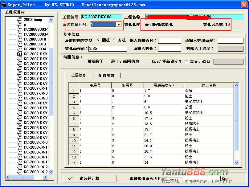

现在向大家说一下,这个程序是适用于用理正勘察系统计算桩基承载力的。

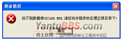

作用是:程序运行后读取理正数据库,如果找到就会调出主界面,没有的话会有下图:
然后它会将所有数据库的所有工程列表输出,你可以选择任一个,程序会收集此工程的所有钻孔,显示在上方文本框里,然后在土层信息里会显示每层土的岩土名称,孔口高程,孔性等,
如下图:

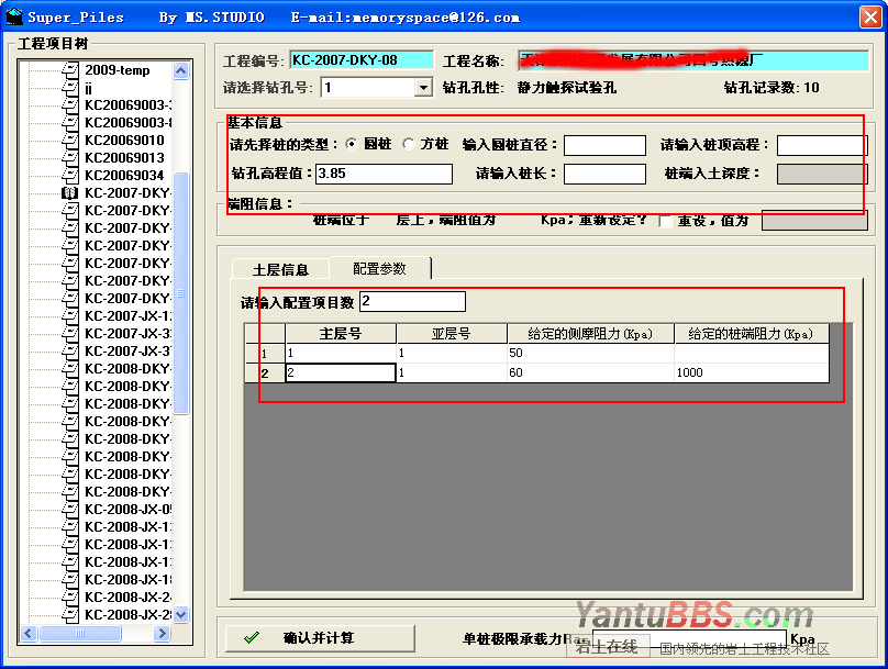

再选择参数配置,先每层土的侧摩阻力输入,输入的一定是全的,如1-1 1-2 等,程序会根据本钻孔的要求到参数配置表里去取,如果没有就按0考虑。如下图,
下面就是设置桩的属性了,桩顶标高,桩长,桩径等,输入完后按计算,得到结果,接着选择下一个钻孔,就可以一直计算了,直至计算所有。真的很快,我以前要计算一个报告,老总要选十几个钻孔,每个孔2个桩型,3种桩径,2-3个桩长,天,我要算好长时间,用这个程序,几分钟搞定。
