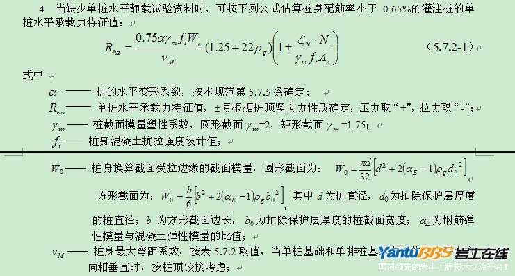

请问一下,桩基础预制桩中单桩水平承载力特征值如何确定,根据规范进行公式运算时,桩顶允许水平位移我不知如何取得,望哪位高人可以教一下我,不胜感激~~

没试验资料的话,按照这个公式取

其他的桩还有后续的公式,看规范就行了吧

非常谢谢您的解答,但我还有疑问,就是这是预制桩,灌注桩的公式是否适用啊?预制桩中桩顶允许水平位移如何取得啊,规范中没有说明,再请教大家一下了~谢谢~
