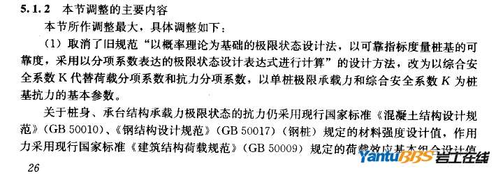

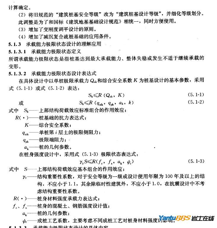

查了一下书,感觉这个问题有点眉目了。 ]'EtLFv)
和各位朋友一同学习一下,不知道我的理解对不对。 4{[Df$'e>
.@gv }`>
据《建筑桩基技术规范理解与应用》(刘金波,2008),26页至27页。 3?.3Z!H/
这个问题我的理解: RU>T?2
单桩承载力计算时荷载取标准组合,且不考虑重要性系数,只有一个综合安全系数K; s+h`,gg9
桩身、承台结构强度设计计算时,对应荷载设计值取基本组合,并需考虑重要性系数。 T&fqn!i
m9a(f>C
接着又有了疑问: iRBUX`0
综合安全系数K直接规范给定一个定值2是否合理?这个K是否可以根据结构的重要性进行调整? 7%&#V2
al(t-3`<
下面是书中对应页面截图。
