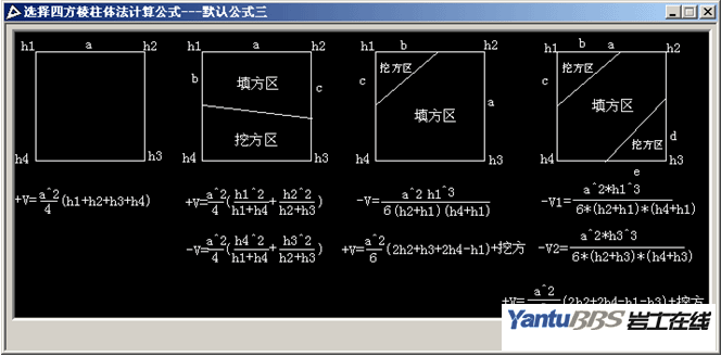

一套基于AutoCAD2000-2010平台上开发的土方计算地形分析软件HTCAD,针对各种复杂地形情况,软件采用了方格网法计算土石方量。软件具有良好的交互性,界面友好,贴近设计人员的设计思路,能够在最短的时间内计算出土石方量。适用于工业设计院总图专业,规划设计.园林设计中的土石方计算,农业工程中的农田规整改造.房地产公司的建筑基槽土方计算等领域。

    采用方格网法计算土方:布置方格网,自动采集地形标高(包括地形等高线和标高离散点),
输入或计算(采用最小二乘法优化)设计标高,求得填挖方量;在满足设计要求的基础上,力求土方平衡、土方总量最小。

4.土方填挖方量的计算和汇总:
    4.1 计算方格土方:
        根据已得到的自然标高和设计标高,程序自动计算每个方格网的填方量和挖方量。
    4.2 汇总土方量:
        程序根据每个方格的土石方填挖方量,自动计算出总的填挖方量。用户可重复操作“3.8 调整标高”,
        以求得到最优的土石方填挖方量。
