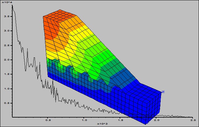

我不太知道我邊界是否正確!!想問要如何制定邊界!又要什麼看邊界

你的网格有问题

fix  x  0  range ……
fix  y  0  range ……
别拉下“0”啊!

tjwjy:[图片] 你的网格有问题 (2012-12-18 16:52)
我網格有問題??這什麼看出來 我都看不太出來
我看不太出來 ??請問要如何那些指令要改??
