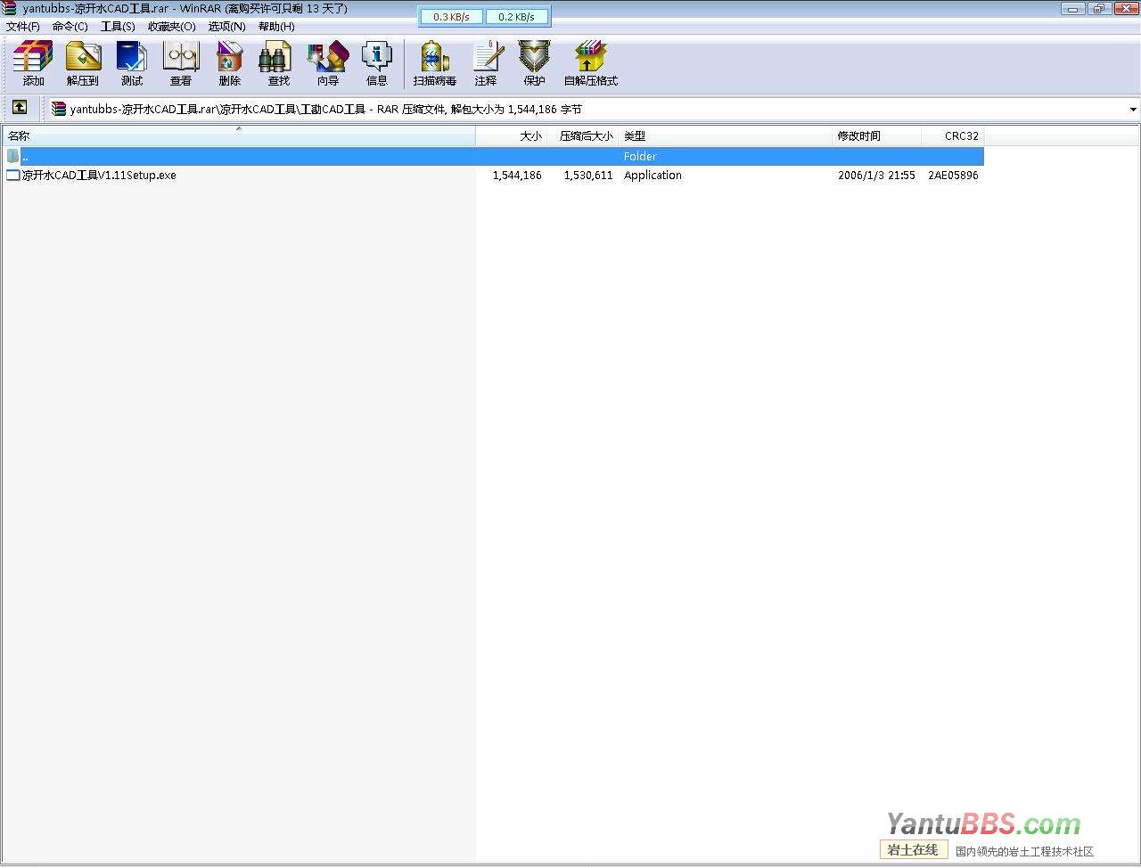

只看该作者 99楼 发表于: 2009-10-28
这是1.11版本的,好像有新版的了,谁有啊?
