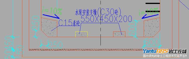

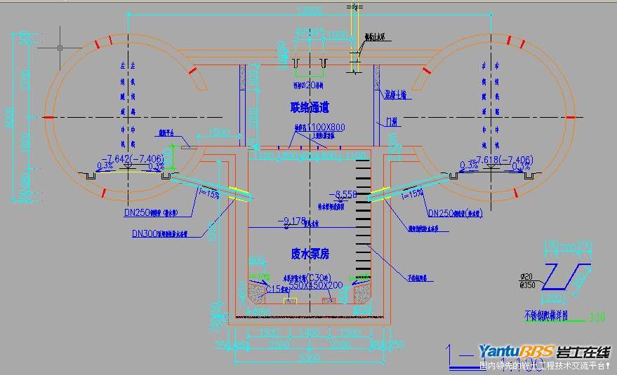

最近接触到一个联络通道,设计的一个地方始终没有搞明白,希望做过的同仁指点下。废水泵房下方两角的坡度10%,600*600的 C15混凝土。 @)1>ba

个人认为是为了不让水直接落到二衬上,保护二衬。

这个10%做后就在泵站内形成了一个潜水泵的汇水坑,满足吃水要求
