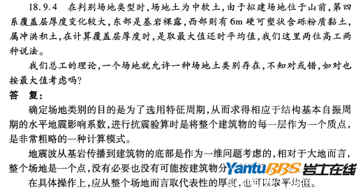

关于一个小区场地类别的划分已经有很多讨论的了,这是我节选的高老关于网友提问的解答,从第二和第三个图中的解答可以看出,高老认为一个小区应该只有一个场地类别,可以根据场地的平均趋势来看,也可以根据有代表性的钻孔来看,但是有代表性的钻孔可能和平均趋势是不一致的。而且高老后两个图片的观点和第一个我个人觉得是矛盾的,第一个图中说,重灾区中有轻灾,轻灾中有重灾主要时候场地条件的影响,这就说明还是要细化?大家认为呢

按规范要求判定

场地我觉得应该只有一个,按不利考虑

应该结合规范再结合下当地的经验综合来判定吧。

应该分别分区评价,按照建筑物栋数分别评价是最好!如果是大盘地下室连在一起建筑物群,可以按最不利的情况综合评价

个人觉得还是要分区评价。但是高教授的答复我觉得前后矛盾,不知道咋回事。

应该分区分别评价,理由是如果这两幢楼分别由不同业主委托不同勘察单位进行勘察,怎可能有同一个结果呢? yvKKE
场地的稳定性和工程建设的适宜性评价建议详见CJJ57-2012第8章,非常具体!
