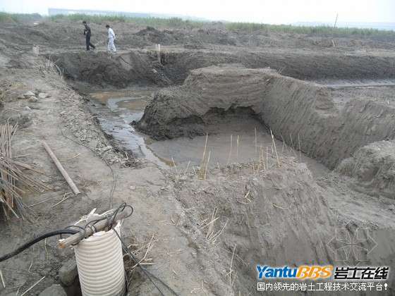

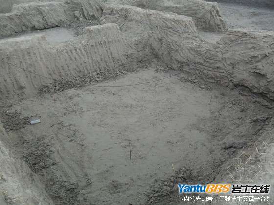

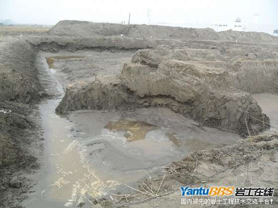

一钢筋砼柱下独立基础,施工方基础开挖前就在周边打了深井井点降水,开挖至标高后有一半区域土质良好可以做基础,另一半区域土总是湿的,又加了两口井点降水,却一直有水,大伙看图~ c,:xm=&
?| s1Cuc
就不知是怎么回事?

深井降水的目的是降低承压水水头,该基坑比较浅应该是上部滞水。

浅层滞水比较难降

个人认为地层渗透性太弱,电渗井点或许管用。

深井对上层滞水没用啊,方法不对啊

应该是上层滞水,排尽后个人认为应该不会出现了

很明显是降水方案整错了,深井井点降水是降不下去上层滞水的,你这土层看样子粘性很大,用眀排降就足够了 {m[s<A(
基础埋深又不多大 更应该用眀排了

我觉得可能有地方漏水,从水的颜色看,不像是地下水,找找这个吧,你抽的没有漏得快。
