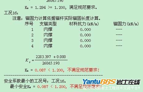

20米深的基坑,采用排桩+内支撑的支护形式。4排内支撑,验算最后一个工况倾覆稳定性的时候,即拆除最上面一排支撑的时候,软件验算不过 2Z]<MiAxD
软件按照Ks=(Mz+Md)/Ma计算安全系数,Mz被动土压力力矩,Md为支撑的力矩,当拆除最后一排支撑后,Mz=0,Ks这个值肯定是很小的,不满足规范要求。需要考虑最后一个工况吗? 求助!

把材料抗力输进去就可以了。

要把材料抗力输进去的

同意6楼,检查一下材料抗力输入栏

有两种观点: 一,多支点不需要抗倾覆验算 ,我问了下同学,好像也是这样说,但是理正又有这么个选项,所以比较疑惑。 从理论上讲,地铁基坑也是需要进行抗倾覆验算,因为地铁的内支撑在施工期间是需要拆除的,可能会引起抗倾覆力矩的突然变小。 $},:z]%D
     二、说是材料抗力输入小了,这个问题我是检查过的。不存在这个问题,问题在于拆除最后一排内支撑的时候,抗倾覆抗力只是靠被动区的土压力,因而很小。我怀疑理正的这种算法是有问题的,没有考虑刚性铰的抗力

上面的兄台可能被图片骗了,图片公式上材料抗力是000,因为改支撑已经拆除掉了····

理正深基坑6.0版本问题,如果是理正深基坑6.0PB1的话就没有这个问题了
