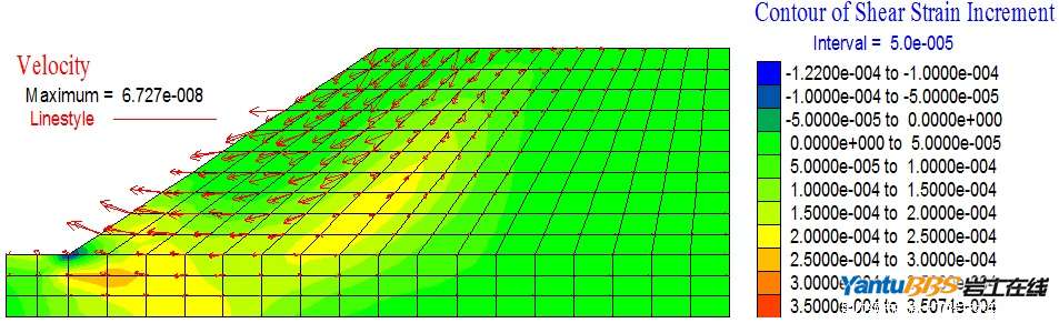

用FLAC3D程序写了个边坡稳定性的程序,得到的结果,不会分析啊,是哪写错了吗?请高手指点下………… jU1([(?"
new f'hrS}e
gen zone brick p0=(0,0,0) p1=(3,0,0) p2=(0,1,0) p3=(0,0,3) size 2 1 3 `0@onDQVc=
gen zone brick p0=(3,0,0) p1=(35,0,0) p2=(3,1,0) p3=(3,0,3) size 17 1 3 ?v]EXV3
gen zone brick p0=(3,0,3) p1=(35,0,3) p2=(3,1,3) p3=(18,0,13) p4=(35,1,3) p5=(18,1,13) p6=(35,0,13) p7=(35,1,13) size 17 1 10 O|t@p=]
fix x y z range z -0.1 0.1 LwpO_/qV
fix x range x 34.9 35.1 j@jaFsX |
fix x range x -0.1 0.1 DKd:tL24&
fix y beLT4~Z=
model elastic SxC
property density 2000 bulk 3e9 shear 1e9 |1sl>X,
set gravity 0 0 -10.0 x|#R$^4CY
solve 3"ALohlL
initial xdisplacement 0 ydisplacement 0 zdisplacement 0 JXG%Cx!2}
initial xvelocity 0 yvelocity 0 zvelocity 0 %3L4&W _T
model mohr oDY $F%
property density 2050 bulk 1e8 shear 3e7 cohesion 12380.0 tension 0.98e6 friction 15 dila 15 PZVh)6f"c
solve d ] J5c
plot contour ssi outline on vel red w1Z9@*C!

你的命令流没什么错误,不知道你遇到什么问题了

你的命令流没什么错误,不知道你遇到什么问题了 DnbT<oEL
这是你的结果图 Z=VAjJ;i[

第二个求解命令solve应改成solve fos 进行安全系数求解
