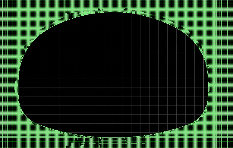

这个不容易啊,我的平面网格画出来,有错误,你看能指导一下不?

网格图,我开挖后计算,老在这个局部出现破坏。

只看该作者 4楼 发表于: 2012-10-28
网格太密了 很容易出现畸形

只看该作者 5楼 发表于: 2012-10-28
差分元模型没有必要用那么密的网格。
再就是你的材料参数有问题。

但是我要加初衬 不画密的话,初衬只有0.33m,初衬就画不出了。这个模型我用flac3d算过,参数没变,应该没问题。
