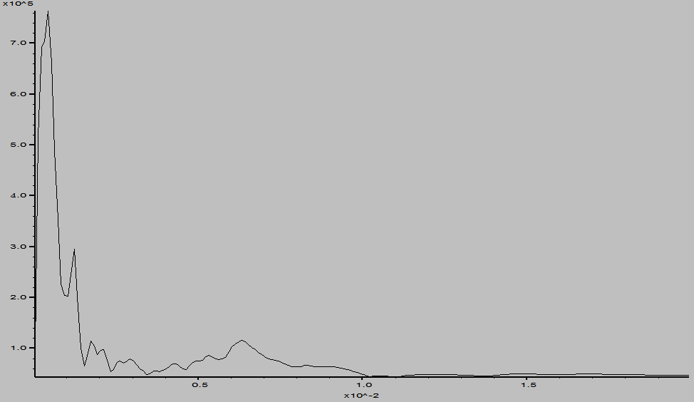

app zvel=-0.00001 range x 0.949999,1.0500001 z 0.59999,0.600001 y 0,0.05
模型是摩尔库伦,监测施加速度处的应力时发现应力有很大的突变,这是由于突然施加的速度会造成有较大的应力(除非把弹模降到一定水平以下)。要解决应力突变,我想是两个方面,一是把弹模降低,二是降低施加的速度(减小应变)。两个办法都不是很好实施(降低弹模的话会影响整体的应力应变水平,降低速度的话计算步就要足够多了,时间变长了),如何解决这个问题,恳请高手赐教。

“降低速度的话计算步就要足够多了,时间变长了”。
时间变多长你不能接受了呢?
