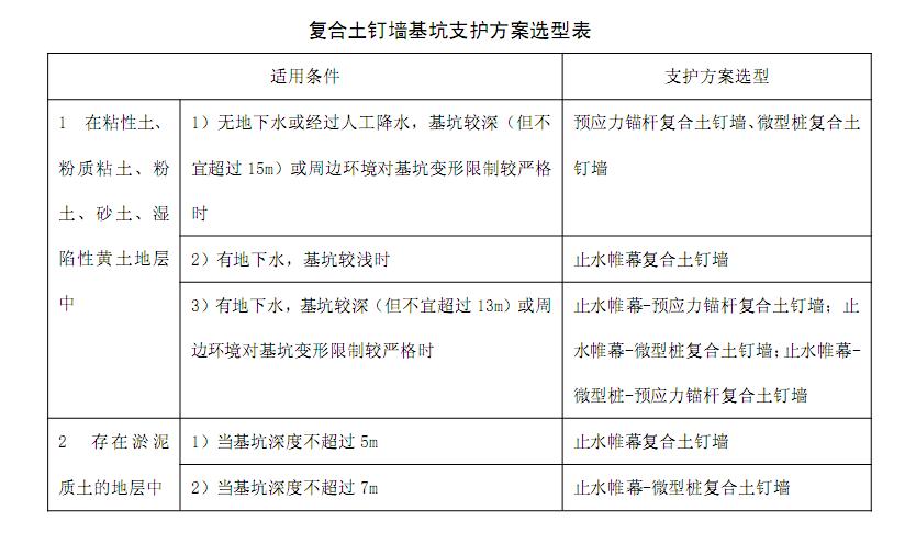

[attachment=196819]

只看该作者 6楼 发表于: 2011-04-21
复合土钉墙可适用于粘性土、粉质粘土、粉土、砂土以及湿陷性黄土、存在淤泥质土的地层中;
不宜用于以下条件的基坑支护:
    1  基坑开挖深度超过13m且无条件采用坡率法。
    2  基坑计算范围内有厚度大于2m的淤泥和泥炭。
    3  基坑开挖深度范围内有承压水作用且未经减压的地层。
    4  软土地区开挖深度大于7m的基坑。
