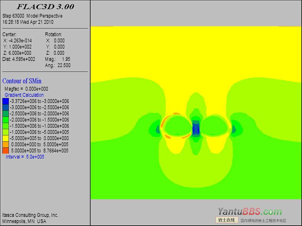

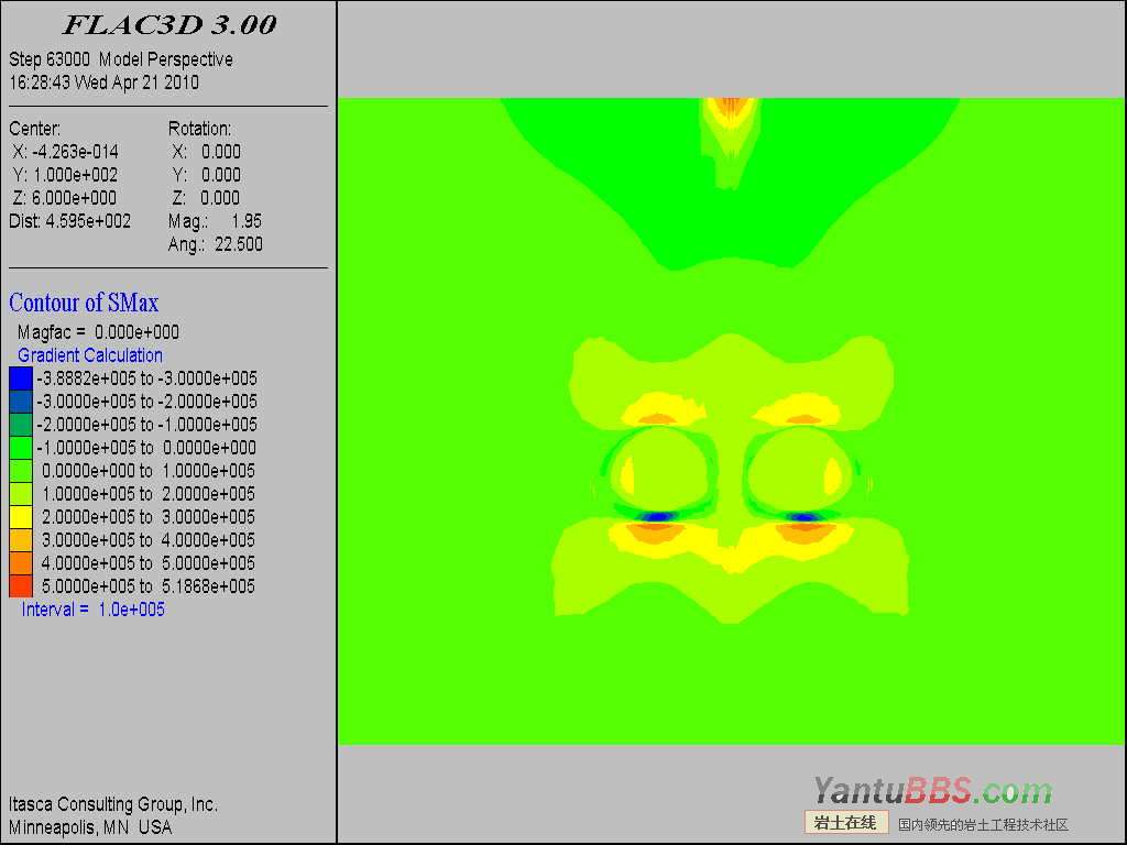

我这是计算出来的结果,怎么看最大主应力小于最小主应力啊

在计算过程中,flac对于smax和smin的大小,是考虑正负号的 1$q>\
Ej9x&f/D\3V smax虽然绝对值小,但是加上负号后,就变成大值 )U`"3R
\8bs [j1p!G xd i 所以smax对应σ3,smin对应σ1
