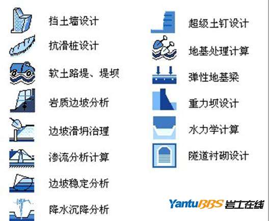

我下载的里正岩土软件,好像没有深基坑支护结构设计这一块,请问大家的软件是不是这样?如果是这样,基坑支护设计是怎么操作?谢谢了 OD]J@m

基坑支护设计  专门用“理正深基坑”

不知道你用的是哪个版本的,每一个版本都不一样。我曾经用的是理正6.0版本的,做的就是深基坑,你的这个应该不是6.0的

5.6是理正岩土,你需要找6。0版本理正深基坑

理正有很多软件,理正结构、理正岩土5.6、理正深基坑6.0......,其中理正岩土5.6主要是计算降水、滑坡、复合地基、土钉等,而理正深基坑6.0主要计算深基坑的支护,包括排桩、土钉、连续墙、双排桩、锚索.....
