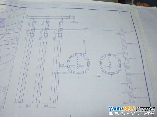

[讨论]两条隧道在桥梁基础的一侧应该先施工哪条?有何影响? [复制链接]
离线tumu068
520
15460
1542
只看楼主 倒序阅读 使用道具 楼主  发表于: 2011-10-10
如图所示,暗挖法施工地层主要是第四系上更新统古土壤。

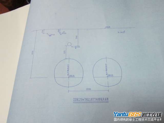

第二章图左线上方有一个管道。距离7349,第一张图左线距离基础3170

只看该作者 2楼 发表于: 2011-10-10
感觉问题都不大

只看该作者 3楼 发表于: 2011-10-11
回 2楼(hyj0707) 的帖子
恩,一般先施工左线。

只看该作者 4楼 发表于: 2011-10-12
回 1楼(tumu068) 的帖子
没有单位!毫米?厘米? H Xb_k1n
sEHA?UP$<F
可以借鉴地铁设计中安全距离的感念。 D}OhmOu 3
一般取结构一倍洞径,作为安全距离。大于这个距离 可以不考虑防护。

只看该作者 5楼 发表于: 2011-10-13
回 4楼(胡杨林) 的帖子
没有单位就是毫米啊。

只看该作者 8楼 发表于: 2011-10-16
先挖左洞 ot,=.%O
因为,对于已经做好的桥梁摩擦桩,扰动次数及程序越少越好。 >">grDX
开挖右洞对左洞左侧的土体扰动 T:3}W0s,
比 :_:o%
开挖好右洞后在开挖左洞的土体扰动要小。
