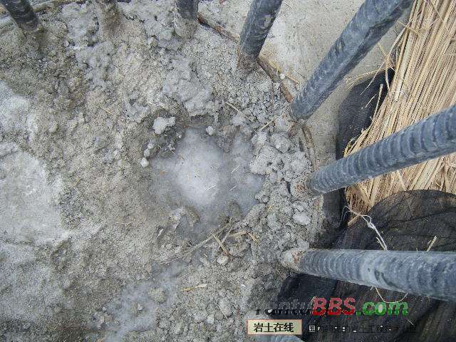

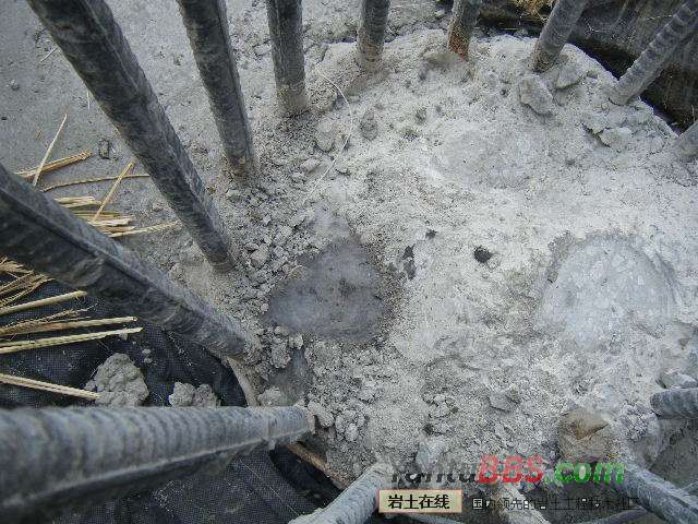

先上几个图片: b.RFvq5Z
离线fz5208
412
2080
1896
只看该作者 1楼 发表于: 2010-02-02
这个今天早晨刚刚拍的,天津地区,工程桩,桩径:600mm,有效桩长32米,钢筋笼长度33.6米,成桩时间已经有3个月(09年9月中旬,)基坑已经挖到底(-14.7米标高),拍照部分垫层已经打好。请各位发表下一件,分析下原因,给不懂情况的业主和监理一个还的解释。谢谢。

怀疑是否桩身砼浇筑质量欠佳?考虑做个小应变先检测再决定是否处理。

这种情况以前碰到过,桩身质量检测没有问题。钻孔灌注桩桩身混凝土并非防渗混凝土,透水是正常的。

感觉不象是渗水吧,渗水位置为什么正好在磨好的面上?好象是从上面浇的吧?上面磨的圆应该是做过小应变了吧,如果是渗水,小应变做出来肯定没有问题,又没扩径、又没缩径的,可能会影响波速

是水一直渗还是桩头凿开后有一小水坑?

小应变没有问题,水很小的。现在这个后期的处理怎么办的呢。大家有什么好的办法吗?

在天津滨海地区一般来说可能是由于施工造成桩间土的超静孔隙水压力,孔隙水可沿桩的间隙渗透到桩顶,严重的时候沿钢筋的间隙渗透到桩顶。应该考虑钻孔灌注桩受到的危害程度,如果严重应该检测桩的承载力。
