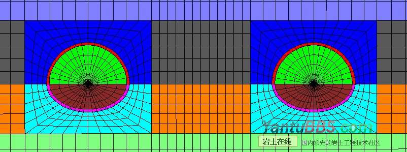

各位牛人,我用FLAC建立个分离式公路隧道的模型,但是要分别开挖,当时是做好一个,然后直接对称的,可是这样一开挖就把两边的上半部分都挖了,我是要分别开挖的,这个模型应该怎么建啊,还有如果单一隧道用CRD法开挖,岂不是不能用对称了,而要全部输入数据啊?求指导啊!谢谢,如图

分别开挖的部分应该分成不同的group吧

主要是有没有个简单的方法,要不要单独建模,比较麻烦。

你可以用这个   model null range gro 1 x 0 10 0 10之隧道左半部分,gro 1 指上面的组

4喽说的对 >V1vw7Pa
指定group 再指定范围就成了 Sq22]

这是个很简单的问题。限制下范围就可以。

请问一下,这个后面的范围我没有看懂。怎么标示范围啊

限定一个组,然后选择这个组水平方向的范围

看懂了,谢谢啊。
