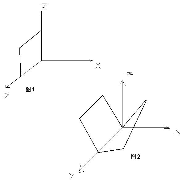

对于这个问题没有任何区别,因为dip倾角值为90度也即竖直岩层情况,所以dd倾向值是90还是270,都不会有区别,只是一个向x轴正向倾,一个向x轴负向倾,由于是垂直岩层,都是竖直平面,这个镜像面都是过原点的yz平面。如图1所示。
这个问题如果dip值不是90度的话,dd90和dd270将会有很大区别。如图2示。
