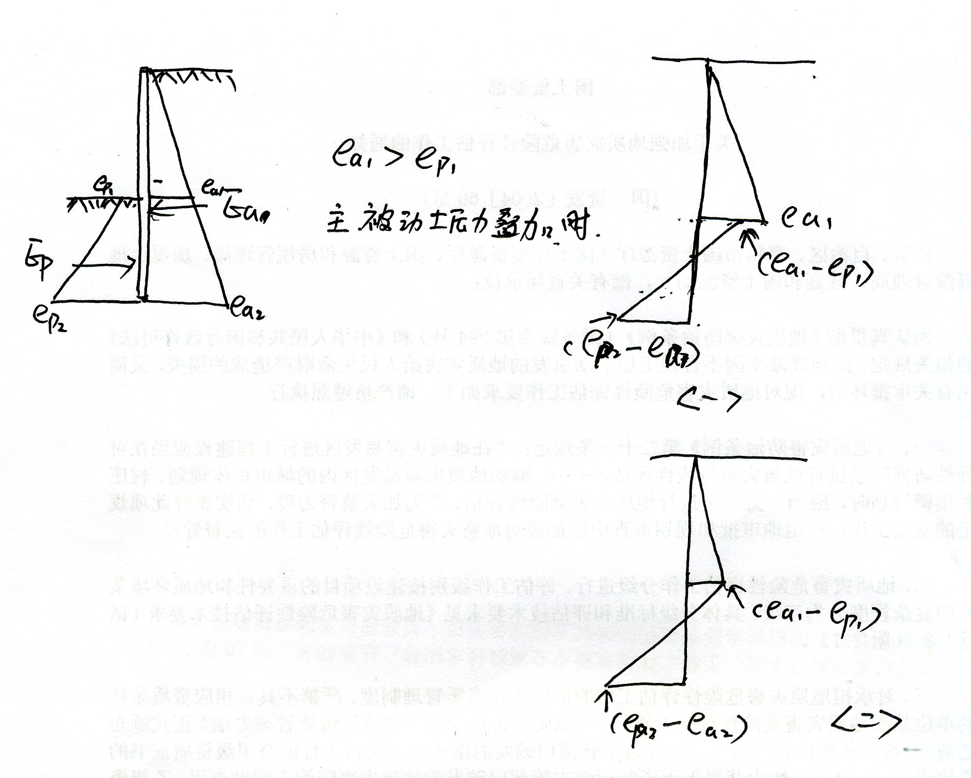

手绘图片,多担待,如下图所示,在进行基坑支护计算中的主、被动土压力叠加时,坑底的主动土压力大于被动土压力, @$eT~ C
叠加后,<一>还是<二>正确? Fd\ e*ww'
A4mSJ6K]
看了几本复习资料,发现很多题都是《二》中的情况,直接一条线就下来了, >\A8#@1
k#:2'!7G
实在是迷惑呀,不知哪个对,请高手解答! (5$ZvXx?}

个人觉得(一)图正确。

个人感觉,要根据坑底位置主动土压力与被动动土压力大小而定,如果土质较好,侧可能出现图1的结果

我觉得(一)是对的,但是我觉得这样的叠加没有什么意义,我都不叠加计算。在计算嵌固深度的时候,主动土压力那里要乘以一个1.2的系数,容易让人对叠加后的图形右侧的力都乘以1.2,其实这是错的!当年我算的结果和同学算的略有差距,后来仔细想想,就是这里的问题!老师也是叠加后算的,结果和同学做的一样,于是给了我一个鲜红的大叉啊!伤不起啊!

图一应该是正确的!

图一应肯定是正确的! NfF~dK|
基本理论就是这样。
