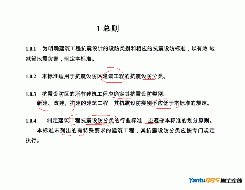

只看该作者 6楼 发表于: 2017-10-24
http://www.doc88.com/p-676405985586.html "HIXm
按照《建筑工程抗震设防分类》判别标准类是错误的,因为道路不是建筑工程,是道路工程。 2j&@ p>

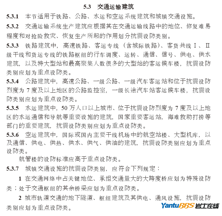

只看该作者 7楼 发表于: 2017-10-24
建筑工程抗震设防分类标准GB50223-2008 w Fn[9_`*

只看该作者 8楼 发表于: 2017-11-03
根据公路上的构筑物来划分的
